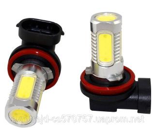

Кто-нибудь ставил ТАКОЕ чудо?

Так эти лампы предназначены в противотуманки, но цоколь у них Н7, а у нас Н8.
Есть в природе и нашим цоколем...
Вопрос в другом. Ток в светодиодной лампе (при той же яркости) меньше, может сработать индикация "перегорела лампа".
Поворотники станут моргать в два раза чаще. Нужно проверить. Было такое, но на другой машине - Мазде Фамилии.
