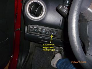

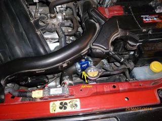

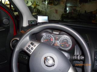

Посколько синий диод это не совсем информативно, я поступил немного иначе. Из Китая выписал датчик температурный и монитор-индикатор. Монитор индикатор подключил через выключатель (если ночью будет в глаза слепить). Фотки выкладываю. Будут вопросы, обращайтесь.Прикрепленное изображениеПрикрепленное изображениеПрикрепленное изображение

Да, патрубок надрезал сверху, грушей отсосал охл.жидкость, потом перерезал, вставил датчик и затянул хомуты. Без проблем.

Ещё осталось часы на приборке запустить..... smile.gif Не забудешь?

Да, часы обязательно запущу, жду теплую погоду, по холоду с пластиком работать не очень хорошо.
ДХО тоже уже поставил, жаль фотку не сделал, получилось не плохо.

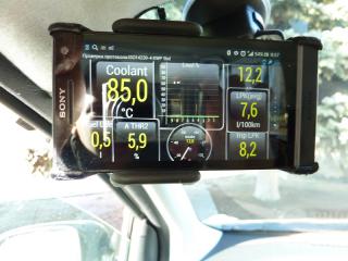

Я температуру определяю с помощью ЕМL 327 и телефона.
Там можно ещё задать температуру предупреждения.

Тоже вариант не плохой. Связь по блютуз?
