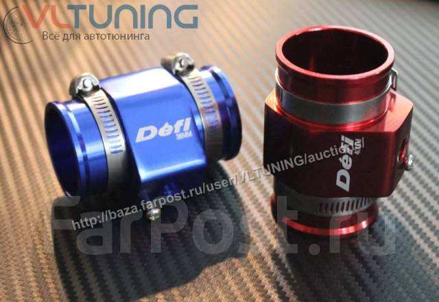

Цитата(*Zhuk* @ 14.3.2013, 10:34) *
проще поставить вот это и подсветка белая и красная(очень близкая к нашеи оранжевои)будет полноценный мониторинг...
http://jpclan.ru/products/datchik-depo-wa-52mm-wt
Так что-б его поставить придется что-то где-то расковырять (просверлить) и нарезать резьбу...
Уверен, что многие к этому, мягко говоря, не готовы.

ну если только шланг разрезать ,под проставку ,и обжать два хамута...
http://static.baza.farpost.ru/v/1343259952265_bulletin
http://vladivostok.farpost.ru/prostavka-po...i-16232538.html
