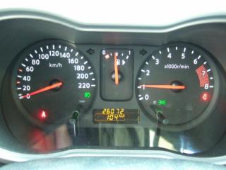

Иногда при снятии акума возможны глюки, но лечится элементарно - повторным снятием. Сомневаюсь что на плате сопля на соседнюю дорожку коротнуть могла. Вокруг много места. Сложно накосячить. Может действительно две ножки в одну мамку влезли или одна нога мимо вообще прошла?

ну ничего исключать нельзя, а лучше все проверять, тут на форуме как раз читал, у одного паяльщика, кнопка после пайки центрального замка, начала сама по себе закрываться, так он нашел микроскопическую соплю.....да и сделать ее можно легко, при пайке немого дернуть паяльник, припой с него и слетит небольшими каплями.....в общем итог один снимать заново, тогда мне кажется и найдется причина, если больше никуда не лез, кроме светодиодов в панели

я исхожу из того, что если чел полез, то сделал без глюков: всё проверил, осмотрел, почистил, спиртиком прошёлся. Если паяльник впервые в руках держать и этим заниматься, и если жало паяльника старое на 6 мм, то при нагреве той области можно и льды антарктиды растопить. Шучу конечно. Думаю что скорее всего лапки сошлись: они там то-о-онкие и легко поместятся "не в своём гнезде".

Паял не сам, отнес человеку который этим профессионально занимается. Делалось паяльной станцией с пастой- соплей никаких. Поехал к нему ещё раз, всё проверили- собрал. Похоже дело в высокой температуре воздуха за бортом- разбиралось/собиралось всё на солнце, а после пробега километров в 10 датчик показывает те же +33 что и уличный термометр.
З.Ы. Пока дошло как правильно ставить стрелки- разобрал и собрал панель раз 20. Теперь могу её как автомат Калашникова- на время разбирать- собирать.

дело не в температуре:
Когда у нас за бортом от 30 до 40 было и будет, наружный датчик температуры, а уж тем более и сам экран БК и его зона показа температуры ни как не глючили и ни разу не было даже похожих глюков.
Тогда второе предположение - где-то контакты жирненькие и горячо любимые?

Единственно куда могу грешить- на саму колодку приборной панели. Но при осмотре там все провода сидят плотно и защёлкиваются на место. Экран одометра (у меня не БК) ставил без наклейки- сначала собрал плату с пластиком, потом аккуратно поставил экран. Все ноги на местах.
З.Ы. Ибо других контактов/разъемов не трогал.

Цитата(Kafka @ 16.7.2012, 14:58) *
а я єкран вместе с платой ставил, не снимал его, хотя сейчас понимаю, что надо для общей красоты развернуть полрязационную пленку, тк бедые цифры на черном экране гармоничнее смотрятся
Прошу прощения что не совсем по теме, но раз замолвили словечко, то попрошу выложить пару фоток: БК с содранной поляризационной плёнкой (или перевёрнутой?). Хотелось бы взглянуть как смотрится изображение подсветки БК в "негативе".

Меня интересует инверсия без изменённой подсветки, т.е. с родной (оранж) как будет смотреться с включённой подсветкой и и днём без подсветки (Знаю что во втором случае хреново, но хотелось бы глянуть: на сколько хреново/терпимо?).

Так там есть фото и со штатной подсветкой.

Цитата(Ozzy-Kiev @ 25.9.2012, 22:31) *
ух ты! ЧЕт обыскался да не нашел. Придется порыться основательно. Спасибо братец Лис за подсказку :-) !
не это ищется?
