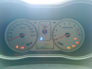

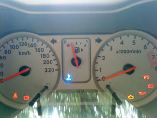

Ozzy-Kiev
сообщение 7.7.2011, 16:13
Сообщение #127
Сообщений: 3 170
Регистрация: 15.6.2011
Из: Киев (краина У)
Спасибо всем за идеи и знания !!!
Сделал как "предписывал доктор".
теперь и я обладатель, который может лицезреть "синенький кораблик на волнах" biggrin.gif :
http://www.nissan-club.org/board/showthrea...0828#post500828
Сообщение отредактировал Ozzy-Kiev - 14.5.2015, 13:18
