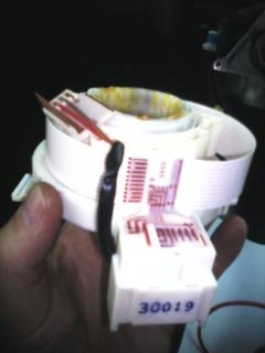

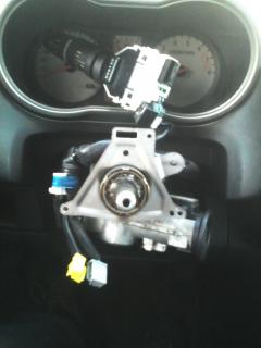

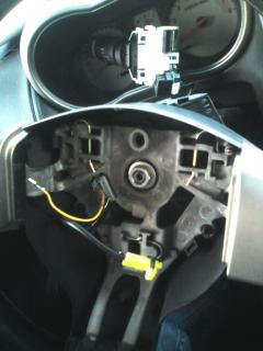

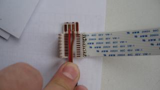

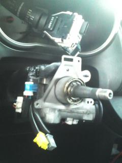

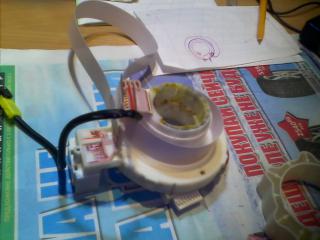

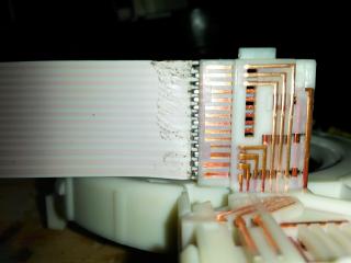

Dmitriy_Ch   Всем доброго времени суток. Помогите, перестал раб...   20.11.2010, 18:15
Братец Лис   Первое, что приходит в голову, накрылся (чтай расс...   20.11.2010, 23:13
oleg_e   второе, что приходит в голову, проверь штекер на д...   22.11.2010, 9:29
Братец Лис   Пробовал сбрасывать ошибку подушки путем поворото...   22.11.2010, 9:37
oleg_e   Пробовал сбрасывать ошибку подушки путем поворот...   22.11.2010, 10:23
Bud   Если у нас стоит "подрулевое контактное кольц...   22.11.2010, 22:30
Bud   Нашел. У нас это спиральный провод. Надо его прове...   22.11.2010, 23:25
Dmitriy_Ch   Если у нас стоит "подрулевое контактное коль...   1.12.2010, 9:44
Dmitriy_Ch   Спаял все нормуль, работает. Пришлось повозиться п...   7.12.2010, 15:28

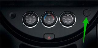

master   А кто что посоветует, если загорелся пузатый мужик...   5.3.2011, 20:05
SASH   ... и на приборке и справа индикатор.... Справа э...   5.3.2011, 21:39
master   И при отключенной подушке(для детей), предупреждае...   5.3.2011, 22:06
