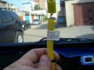

При срабатывании подушки горит штекер, вставленный в нее. Провод с этим штекером где продается? Штекер оранжевого цвета, на фото он внизу за кадром. Желтый, который в кадре, вставляется в общую проводку. Т.е. весь шнурок длиной около 20 см с двумя штекерами разных цветов.

в подушке газ. При срабатывании он очень греется и воняет (как будто "горит" проводка). Штекер плавиться ввариваясь в ответную часть встроенную в газовый баллон, все наклейки на баллонах вспучиваются и плавятся. Т.е. "папу-маму" после срабатывания нельзя разделить не поломав.

Нет, Иван., не этот штекер. Этот такой же как на ремнях безопасности, поэтому с ним проще. Нужен оранжевый для пассажирской подухи. Он один такой. Тот, что на рисунке я пробовал приделать вместо оранжевого. Подпилил, вставил... Не видит блок подушку и все. Видно короткий он получился, да и форма не совсем такая.
Номеров на проводе понятных нет. Вот и думаю, что он должен идти в комплекте с подушкой, а подухи передние без панели всей не продаются + крышка для неё... uga.gif Итого около 50 т.р.
Нет, king, не спрашивал. Они такой фигней не будут заниматься. Наверно только на разборках посмотреть что-то похожее. Я так думаю, что штекеры без проводки отдельно не купить новые...

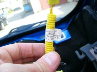

При снятии подушки безопасности дернул слишком сильно и сломал желтый штекер, как на фото. Купил такой же штекер, хотел просто взять желтую пластмасску и переставить в нее контактные ножки, но оказалось, что одна из ножек надорвана до середины (пока фото нет, смогу сделать завтра).
Посоветуйте, что делать:
1. Оставить надорванную ножку и просто поменять желтую пластмасску.
2. Поменять полностью весь разъем. Как в таком случае произвести соединение: скрутка, пайка? Просто в любом другом месте я бы скрутил и не заморачивался, но это как никак подушка безопасности.

я сделал соединение под крышкой сразу где провода входят в жёлтый корпус. спаял и вставил в разъём.

Тогда придётся вот эту черную штуковину убирать? Она не несет никакой функции? Я думал это что-то типа ферритового фильтра.

а сразу после фильтра, зачистил и к контактам что уходят вниз припаял.

Провода можно аккуратно отпаять под крышечкой спирального провода, они там к медным дорожкам припаяны. И ферритовая штученция останется нетронутой.
Обычный медный проводок, полквадрата примерно. Только как его из изощрённой клеммы выковырять это задача интересная конечно.

Можно и так, но снова снимать руль и улитку хотелось бы в последнюю очередь, уже поднадоело в последнее время. smile.gif
А просто сделать соединение где-то между штекером и улиткой - спаять и термоусадкой затянуть - можно?

Почему нет, если блоку подушек понравится и он не станет зажигать неисправность, то все будет успешно.
