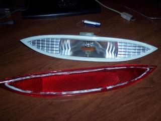

Ещё со средним фонарем можно извратится так
Прикрепленное изображение,
и использовав 3-х чиповые диоды 24шт.
получится примерно это
Прикрепленное изображение .
Другие светодиоды в уголки фонаря не входят по толщине (если не ковырять пластик). Яркость пришлось уменьшать
(было так)
т. к. будет слепить водителей сзади.
