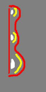

Слушай. а уйти от формы, навязанной внутренними отражателями никак нельзя? что-то типа такого:
Наружное - габарит, внутреннее - стоп. с желтым и белым - понятно.
сообщение 4.5.2011, 15:29
Сообщение #290
Хотелось бы, но стекла у нас цветные.... задний ход ну никак не зделать на красном стекле....

Средний из трех сегмент я б задействовал под что-то типа задних ПТФ. Чтоб как центральный нижний - включать в плохую погоду.
Для поворотника и заднего хода можно бы применить светорассеиватели, чтоб обойтись без зернистости - матовая пластинка на всю площадь окошка. Будет аккуратнее, чем сейчас(лично мне зазоры по краям диодного набора немного режут глаз), и не как у всех.
