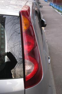

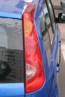

А вот и фотографии 1 и 2 как было, 3 и 4 как стало.
1 Прикрепленное изображение
2Прикрепленное изображение
3Прикрепленное изображение
4Прикрепленное изображение
сообщение 29.11.2010, 16:02
Сообщение #266

Миш хочешь и тебе помою biggrin.gif , а вообще синий Енот у меня во дворе дома стоял, вот я его и щелкнул для сравнения.
