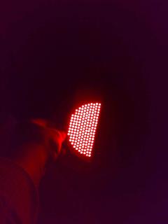

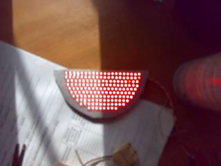

Собственно спаял одну плату стопов....
Как она выглядит есть фото выше, а вот так она светит...
Конечно нет той мощи как на пираньях (1500мКд против 9000мКд), но за счет количества и широты угла свечения дает равномерный и давольно-таки яркий свет, достаточный для стопов, но при этом не ослепляющий...
Ещё раз хочется сказать огромное СПАСИБО Кириллу, за предоставленый инструмент. Дело в том что у диодиков есть небольшая отбортовочка у основания и притакой компановке они чуть-чуть налазят друг на друга, тем самым становясь под углом кплате. Был вынужден подтаивать эту кромку с двух сторон на каждом диоде. Если быв hxye - то наверно до сих пор бы сидел точил, а так вжик-вжик и диодик подточен. uga.gif

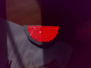

В нашем деле главное интригу закрутить.....
Вот фотки.
Разобраная фара с почти установлеными платами
Фара изнутри после склейки
Левая диоды - правая штатная (видно, что диодный габарит смотрится и красивее и светит ярче)
Габариты + поворот
Габарит + задний ход....................................Габарит+З.Х.+стоп
Дополнительно будет произведена частичная тонировка того что не светится.... дабы скрыть неподсвеченые полости и следы вскрытия.
Как обычно не обошлось и без проблем. Как видно на 4-ой фотке - погас один сектор среднего габарита, не знаю почему, проверял все горело.... sad.gif Ротдется опять снимать и что самое геморное разбирать - собирать фару

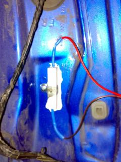

Дабы исключить быстрое моргание поворотников добавил в параллель нагрузочный резистор в керамической оболочке 5,6 Ом, 10Вт. Посадил хомутиком к корпусу через термопасту.
