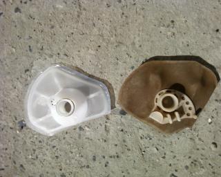

Поставил сетку топливной станции от ЛАДА 1.6.
Встала идеально. Цена вопроса 25 руб.
Форма роли не играет. Главное - чтобы в стакан встало.
