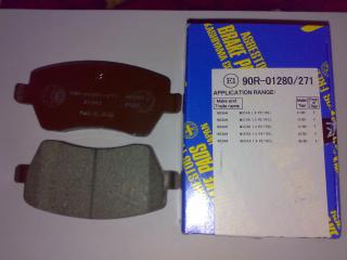

Fordnote А кто-нибудь использовал тормозные колодки KASHIYA... 2.4.2009, 12:05

bsv колодки KASHIYAMA ставил, причем на новые диски,с... 15.4.2009, 13:43

OZZY На замену купил Кашияма,667 рублей,эксист. Поменяю... 3.5.2009, 23:20
