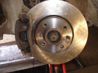

Сверху или снизу? Если сверху, где то на ручнике покатались - в принципе не смертельно... Снизу как то не верится - потому что при торможении трется практически вся колодка. У меня так же - сверху остаток колодки что то около 2мм, но только на самом конце, а вообще колодки еще тыщ 50 пройдут без проблем... кстати, у меня пробег чуть больше 37000

Проехал 60000, на диски смотреть было страшно, измерил, меньше 19 микрометр показал, причем второй комплект колодок Lucas TRW до половины еще не стерся.
Решил поставить Brembo а колодки покупать поленился хорошие, т.к. под руками был комплект новых опять же TRW. Ну и тормозную жикость сменил, прокачал.
Прикатал 200 км, сейчас ощущения что сильнее надо на педаль нажимать, колодки конечно очень жесткие, моё мнение они диск родной и убивают.
Сейчас собираю отзывы, какие колодки помягче, пусть лучше их почаще буду менять.

на ТО2 (2года прошло) сказали, что толщина дисков передних 20мм.
Колодки менял на 13т, остаток 50%
сколько еще тыков можно проехать на этих дисках?
в сервисе сказали до следующей замены колодок диски отходят,
верить или нет?)
сообщение 7.3.2010, 20:46
Сообщение #179
Минимальный остаток толщины переднего тормозного диска ровно 19.8 мм и никаких вилок victory.gif
