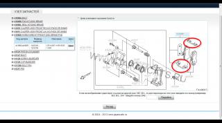

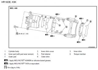

kompas   Что такое направляющие суппортов и чем их мазать?   29.8.2008, 11:05
werefish   Это стержни под пыльниками между суппортами. Там с...   29.8.2008, 12:43
сам-по-себе   Направляющие на рисунке выделены красным Смазку л...   29.8.2008, 16:25

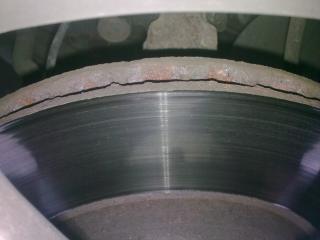

corleone2007   а я не буду менять диски. Просто поеду и проточу. ...   2.9.2008, 20:42
сам-по-себе   Смотри, запас по толщине диска небольшой, может на...   2.9.2008, 21:28
corleone2007   Я отвезу к мастеру, пускай посмотрит толщину, если...   3.9.2008, 16:30

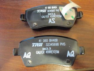

URI   Почитал... понял, что не один. Сегодня сам заменил...   18.1.2009, 20:22
сам-по-себе   Клейкая поверхность - чтобы колодку зафиксировать,...   19.1.2009, 18:47
