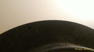

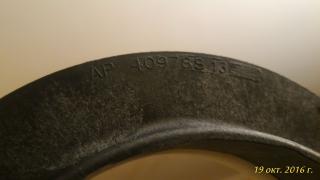

Заказал Febi 27459. В упаковке оказались SNR, что скажете по этому поводу, как их качество?
Вопрос, как их разобрать что бы набить смазкой? Хочу продлить им жизнь.
R@X@R
сообщение 19.10.2016, 21:29
Сообщение #219
Сообщений: 1 372
Регистрация: 30.8.2011
это и есть оригинал, сам брал такие, правда когда менял, оказалось надорваны подушки, пришлось брать комплект SNR, где сама опора + подшипник. Подшипники одни и те же
