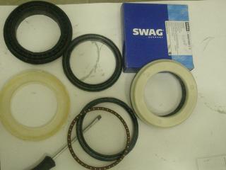

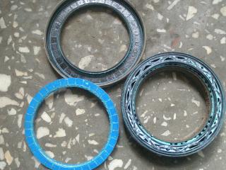

Поменял сегодня опорники. Поставил SWAG c шариками. До установки разобрал, набил побольше Литола.
Прежние Nissan код 54325-JE20C пробежали 35 т.р. Хотя замену требовали гораздо раньше. Руки все никак не доходили. Теперь полет нормальный uga.gif Фото прилагаю Прикрепленное изображениеПрикрепленное изображение

Определялось по пружинному звуку в начале движения с поворотом. Сегодня после снятия правый опорник почти не вращался, другой совсем туго.
Сейчас пробег 127 тыс. км Всего менял три раза. При пробеге 60 т.км., второй - при 90 т.км., третий сегодня. Первые два случая - тоже требовали замены гораздо раньше. Особо по этому поводу не парился. Проезжал с неисправными по 10-15 т.км.

Опорники SWAG код 60 92 7459. Брал по 418 руб. шт.
При замене опорника нужно снимать всю стойку.

Да нужно использовать съемник или другое приспособление для сжатия пружины, предварительно ослабив шестигранником центральный болт (побрызгав WD-ой).
Цена почти минимальная. На уровни Febi. Оригинал и др. – цена за 1000 рупей. Специально искал подшипники качения. Поскольку подшипники скольжения кажется это angry2.gif г ..о во общем
