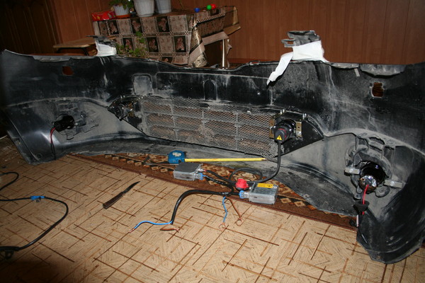

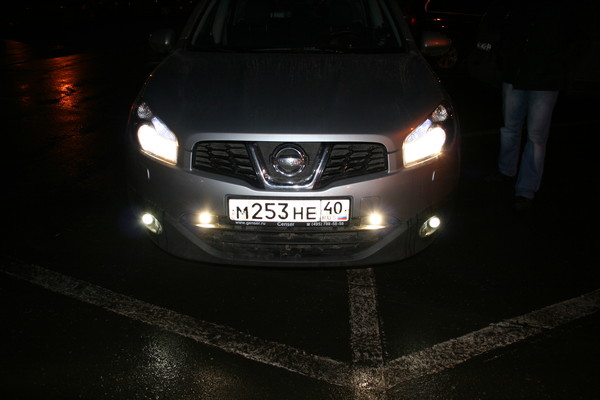

Закончен проект доп света на Кашкае... ПТФ заменены на ПТФ Hella microDE, так же дополнительно в решетку радиатора были установлены линзы дополнительного дальнего Hella microDE. Фото результата и процесса выложу завтра.
сообщение 28.11.2011, 14:11
Сообщение #415
Сообщений: 6 725
Ночь... Дождь.... вылетает трапеция дворников..... Слава Богу, что только пассажирский дворник и что до дома оставалось каких-то 10 км.... Сегодня проблема решена. Спасибо тем, кто разработал подробную инструкцию.
сообщение 28.11.2011, 20:10
Сообщение #416
Сообщений: 6 725

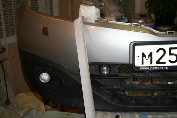

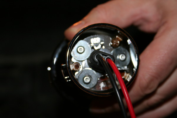

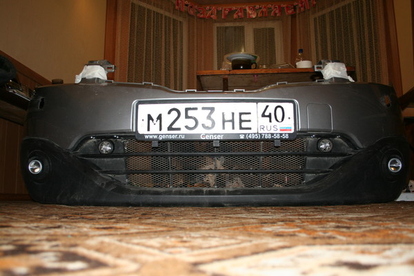

В общем обещаные фотки доработки Кашкая....

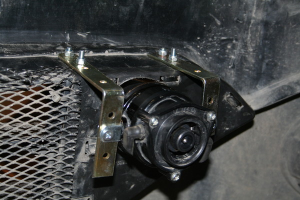

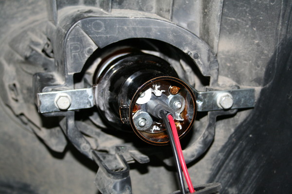

В качестве ПТФ были куплены противотуманки Hella microDE, т.к. они под лампу Н3, а ставить мы соберались ксенон, то пришлось дорабатывать крепление лампы (хвост у ксеноновой лампы длиннее). Прижали к штатным местам крепления 3-я шайбами.
Крепление прожектора я уже показывал, тут пришлось по такому же принципу делать (разная глубина прожектора)
Прожектор дальннего был перенесен в заглушку решетки радиатора (съемную).
Для этого в заглушке прорезано отверстие, а прожектор закреплен на кронштейнах.
Как видно для крепления использовались простые уголки, которые можно купить в любом строительном магазине.

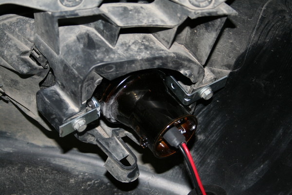

Вот так выглядят оба прожектора в своих местах. Вид изнутри.
А вот так снаружи...
Как видно ПТФ имеет окантовку в цвет кузова uga.gif Это не специально, ПТФ или черные или серебристые...
Общий план изнутри..

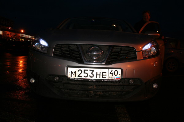

Общий вид спереди...

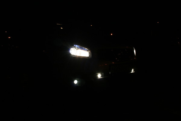

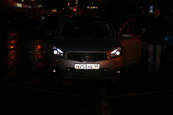

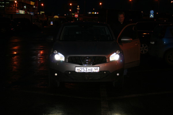

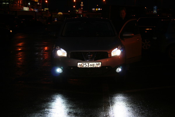

Теперь как это все выглядит на машине и как светит....
Все впечатления о свете изнутри можно узнать у Кирилла crimecat.
Ещё одно маленькое дополнение...
ПТФ светят широким лучом с четкой гоизонтальной границей. Встречку не слепит ни разу...
Прожекторы дальнего, как им и положено, светят круглым пучком. Прожектор одним словом.

Крутбл... smile.gif вот только болты снаружи подкачали, надо было поттай головку ставить.Но это так, мелочи... good.gif

Болты и так потайные... просто фото снизу и их видно. Даже если смотреть горизонтально - то винтов не видно.
По времени заняло чуть больше двух суток. Это первый и второй этап суммарно.
