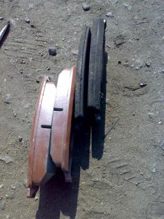

Заменил сегодня колодки... Сначала в магазине предложили Лукас за 1300, но потом оказалось, что есть кашиямы за 650. Их и взял. Старые колодки, внутренние, стерты почти в ноль, наружные ещё походили бы несколько тысяч...
Вот фотки старых и новых колодок. Можно оценить степень износа.
Работа заняла 30 минут с "подбором ключей и отвлечениями на разные телефонные звонки" (Евгений_ меня поймет.... он видел...) Из запар - это нужен ключ на 13 и на 16...
сообщение 13.8.2009, 16:35
Сообщение #49
На 13 и на 15, если мне память не изменяет....

Точно на 13 и 15.
Колодки кашиямовские у нас через exist 970 рублей стоят.
В комплекте с колодками болтики и скобы были?
Я недавно поменял задние колодки, поставил кашияму за 1100 руб. Времени часа 1,5 заняло, с регулировкои ручника неугадал, надо опять разбирать и ещё смазать забыл, скрипят.

Пробовал ключ на 15 - не влазил, а 16-йподошел нормально. В комплекте были только колодки.

а по сабжу: самм протупил больше с поиском ключа, чем с заменой колодок
ЗЫ и тоже Кашияму поставил........... теперь при беглом взгляде ловлю себя на мысли "Что это там такое заржавело?????"....... тьфу блин это ж колодки КОРИЧНЕВЫЕ светятся с супортов biggrin.gif biggrin.gif biggrin.gif biggrin.gif biggrin.gif
