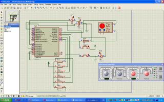

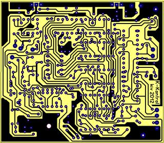

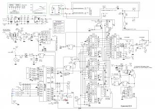

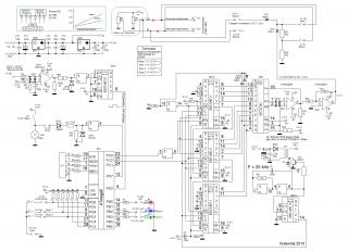

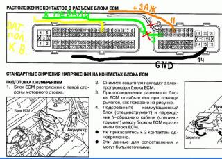

Появилась ТЕМА про круиз-контроль (КК) на братском форуме. Автор - cap_Nemo. driver.gif
Схема:

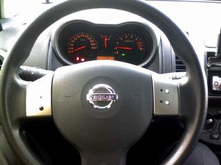

Кнопка:
Кнопку я б как-нибудь иначе сделал. Например, заказал бы панельку от европейца...

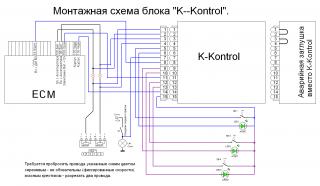

Добавлю ссылку на то, что нужно для установки самодельного КК, для тех, кому всю эту тему читать лень. Смотрим ЗДЕСЬ. declare.gif
