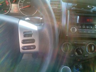

Кнопку я б как-нибудь иначе сделал. Например, заказал бы панельку от европейца...

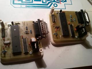

cap_Nemo   Смотрю, тема перебралась сюда. Чтобы расшевелить п...   19.4.2010, 20:27
guru21   На симуляторе не пробовал делать прогон?   19.4.2010, 20:34
cap_Nemo   На каком симуляторе? Саму электронику (счётчики, Ц...   19.4.2010, 21:12
guru21   Программ симуляторов дофига. А моделирует микрокон...   20.4.2010, 16:08
cap_Nemo   У меня нет программы симулятора для ATmega8, да и ...   20.4.2010, 22:29
guru21   Прошивку взял, попробую смоделировать в AVR Studio...   20.4.2010, 23:05
deykas   Если интересно, то у меня есть туча информации по ...   21.4.2010, 11:49
cap_Nemo   Забыл добавить : частота импульсов с тахометра при...   21.4.2010, 21:08
z80   Я думаю, если отсюда выбросить моторчик и подправи...   22.4.2010, 15:05
cap_Nemo   Я и собрал схему, которая врезается в разрыв педал...   22.4.2010, 15:42
cap_Nemo   Ура!!! :uga: Прогнал прошивку на эмул...   24.4.2010, 10:28
guru21   Ну, вот, а говорил программ нет и программирование...   25.4.2010, 13:28
cap_Nemo   Сегодня привезли мне контроллер ATmega8-16PU. Зали...   26.4.2010, 15:16
koshelev   Ребята! Вам респект! А можно как-то более-...   29.4.2010, 9:45
guru21   Нашел один казус...Как уже писал, в Atmel-ах не оч...   29.4.2010, 14:13
cap_Nemo   Контроллер не зависает! Он работает в штатном ...   29.4.2010, 22:17
guru21   Вообще, конечно, увидеть, чем занимается контролле...   30.4.2010, 11:08
cap_Nemo   Ну, что хочу сказать... Схема претерпела ещё ряд и...   1.5.2010, 21:23

roma48   Ребята, cap_Nemo и ещё один мах, расскажите про ал...   19.7.2011, 7:16
еще один max   Не знаю, как в прошивке уважаемого cap_Nemo, в мое...   19.7.2011, 8:56
cap_Nemo   В моей конструкции: Кнопка 1 - фиксирует текущую...   19.7.2011, 9:59

Андрик   Вот и пришло время перенести всё с макетки на пост...   24.8.2011, 22:29
cap_Nemo   А для чего второй корпус (AD7302B)? И как на счёт ...   25.8.2011, 13:12
Андрик   Это ЦАП. Схему я наконец-то нарисовал, она постом ...   25.8.2011, 21:05
