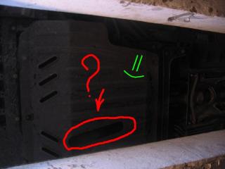

Ехали сегодня по улице Менделеевской около МГУ. Там таджики преклыдывали асфальт, сняли слой и обнажили люк. Его не было видно на тёмной дороге. Я ехала где-то 60 км, его увидела уже совсем рядом, резко затормозила до скорости 40-50, и наехала на него. Был соответствующий стук. У меня стоит защита картера. Бамперт в порядке. Какие могут быть последствия? Стоит ли съездить в сервис посмотреть снизу машину, ходовую?

alexandei   Одним боком на поребрик заехать и заглянуть под ма...   4.6.2009, 6:37
Dart Welder   С вероятностью 95% ничего страшного. Защита картер...   4.6.2009, 9:18
Евгений_   защита 100% даже если проехала дальше защиты, там ...   4.6.2009, 10:05
Enotihofucker   есть вероятность пробить выхлопную, не знаю как об...   4.6.2009, 19:00
werefish   в любую ближайшую мастерскую с подъемником заехать...   4.6.2009, 19:23
MAYA   Ой, что-то вы меня расстроили. Я в выходные тоже ...   4.6.2009, 19:37
S_h_a_f_t   короче в том месте где она выходит из движка, в за...   4.6.2009, 20:36
Enotihofucker   S_h_a_f_t! а вот это что?У меня такая же, толь...   4.6.2009, 20:46
S_h_a_f_t   ну так у меня выхлопная и не выходит оттуда - да и...   4.6.2009, 21:06
Enotihofucker   минимальный, но есть <_< особенно если на л...   4.6.2009, 21:12
OleX   Все-таки, если бы была пробита выхлопная труба - э...   4.6.2009, 22:29
Евгений_   погнул железку, прикрывающую вых.трубу примерно п...   4.6.2009, 22:33
nera2003   Спасибо, что успокоили, но на днях на всякий случа...   7.6.2009, 21:30
Dipmax   вопрос следующий, поставил защиту, на 1,4 выглядит...   8.11.2009, 20:17
alexandei   Дополнить защиту картера защитой трубы. К слесарю,...   8.11.2009, 22:39
