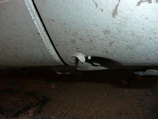

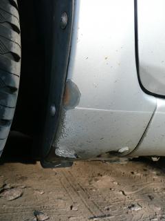

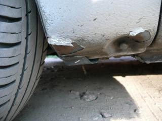

Kirill Kirillov   вот обещанные картинки на суд общественности. Може...   27.5.2009, 11:04
Dart Welder   ощущение такое, что красили с нарушением технологи...   27.5.2009, 11:24
Heljar   Да ну! Жесть! Полуторогодовалый енонт не м...   27.5.2009, 12:40
