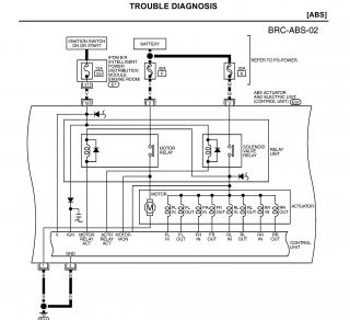

Василий а какой из них????
Цитата(master @ 20.2.2012, 23:17) *
там есть три преда относящихся к АБС
1) мотор гидропомпы
2) соленоиды блока АБС
3) блок управления АБС
первые два трудно будет отключить тк они спаренные, а вот последний очень даже можно попробовать
Конфуций.

Где!!!!???? Где этот датчик???? И что, спидометр работал, а АБС - нет???? ГДЕ ЭТОТ ДАТЧИИИИИК!!!! clapping.gif
[/quote]
датчик ищите с внутренней стороны колеса, провод поднимается по стойке в подкапотное пространство, там между стаканом и крылом есть фишка, ее розеденить и будет щастье smile.gif Борт комп не будет его видеть и в целях безопасности отключит всю абс. но ето в теории. у меня сам датчик был перебит, соответственно комп отключил абс, со спидометром проблем не было, только значок абс на панельке горел

[quote name='Smarik' date='21.2.2012, 22:06' post='203894']
[/quote]
[/quote]
А если тот проводок разъединить двумя проводками и вывести в салон чтоб через выключатель включать и отключать АБС? Это наверное возможно? или я что-то супернеумное предложил? smile.gif

Цитата(грызун @ 22.2.2012, 6:50) *
Ништяк! В мануале наверно есть как найти этот самый предохранитель. Так что спасибо, Грызун!!!! biggrin.gif

Мы не пытаемся ее ломать. Просто рассуждаем над вопросом, что было бы неплохо иметь возможность выбора, типа штатно ABS, а при необходимости отключать. Например на снежной каше dirol.gif
