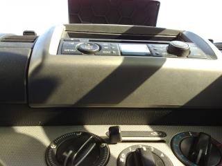

смотрим над крутилками печки стоит заглушка.................. плоской отверткой или ножом поддеваем ее с одной стороны и с другой.......................если вставить отвертку в пазы заглушки, то надо ручку отвертки поднимать к стеклу........... сняли заглушку и засунули нос туды.............. там два самореза на "+" отвертку.............. откручиваем............... и поднимаем панель с магнитолой и дифлекторами обдува движением "вверх к лобовому стеклу" good.gif

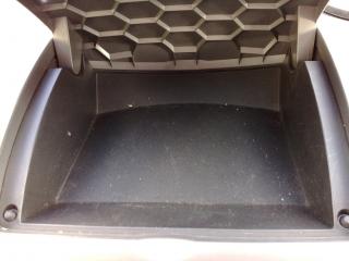

Открываем верхний бардачек, там коврик резиновый, поднимаем его и видим ещё два самореза. Отвинчиваем их и вот уже после этого дергаем накладку с мафоном и дефлекторами вверх.

Если Братец Лис чтото не прочитал то повторяю-В БАРДАЧКЕ НЕ ПОД КОВРИКОМ НИ НАД КОВРИКОМ ЗАГЛУШЕК НЕТ И НЕ БЫЛО angry2.gif
А чтобы не было больше вопросов, вот, фото бардачка...

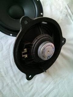

Вдруг кому пригодится...
Японец. Панель магнитолы снимается руками, ни одного шурупа.
ISO магнитолу можно подключить с помощью
и для антенны
Второй проводок переходника антенны к плюсу (вообще-то к плюсу, который появляется при включении магнитолы, но, думаю, можно и к плюсу от зажигания).
Если вам не нужны передние динамики родные и купили вы себе на 16 см - то вам повезло.
Можно смонтировать так, как я это делаю...

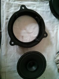

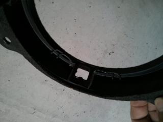

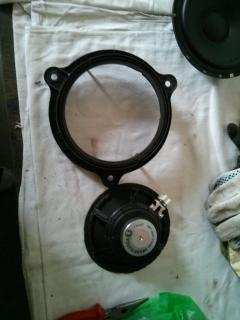

Отрываете "подвес" родного динамика, отламываете под корень опоры магнита и все - у вас есть подиум идеальной формы uga.gif Кладете новый динамик по центру и вкручиваете шурупы чуток наискось.
Забыл сделать фотку собранного динамика.
Я себе так поставил Morel Tempo 6. Подошли по размеру как родные. После установки динамика в дверь перед сборкой рекомендую опустить стекло полностью до конца и проконтролировать, чтобы оно не задевало динамик и не перетирало провод от него.
Еще не закончил. В раздумьях по размещению твитеров. Изготавливать подиумы для них своими руками времени нет - воспользуюсь теми, что в комплекте...
