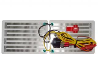

71rus
сообщение 18.12.2013, 7:36
Сообщение #119
Сообщений: 222
Регистрация: 5.6.2012
Из: г. Подольск МО.
Вот, такую штучку никто не ставил?
