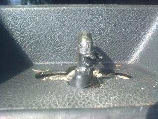

KAV   Всем привет. Вчера разбирал водительскую дверь сня...   13.8.2009, 13:23

DRONIZL   Всем привет. Вчера разбирал водительскую дверь сн...   25.9.2009, 20:28
