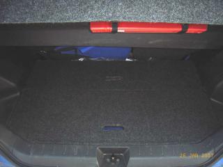

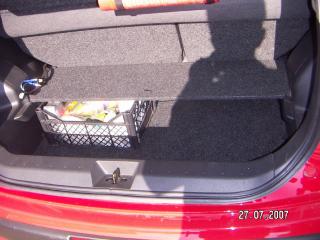

В Комфорте нету самой "необходимой и дорогостоящей опции" - двойной полки в багажник ! biggrin.gif

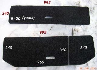

В общем еще в автосалоне взял с другой машины, с позволения персонала, эти полки и обвел их карандашом на картонку. Потом из фанеры 10 мм (150-200 руб.) электролобзиком за 10 минут данный аксессуар был выпилен. Правда фанера без оклейки погромыхивает на колдобинах. Ездил так месяца полтора...
И вот сегодня все таки собрался - купил а магазине Автозвук что то типа безосновной ткани (170 руб/метр, надо 1 метр) . Внешний ее вид один в один как коврик, что на запаске лежит.
Еще купил как "белый человек" импортный аэрозольный баллончик с клеем в магазине Сиккенс (575 руб).
Технология такая: брызгаем спреем на фанеру, лепим ткань, подрезаем и оборачиваем. Потом вторую сторону. Рукой приглаживаем и натягиваем где надо.
В результате произведение искусства сейчас сохнет на батарее. А шерсть от ткани на клею подсыхает на руках smile.gif Вот теперь иду отдирать от них клей...
