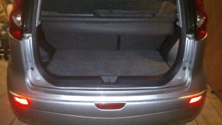

gnom 72
сообщение 2.8.2013, 16:32
Сообщение #130
Сообщений: 72
Регистрация: 25.3.2013
Из: Ярославская обл. г.Рыбинск
Ну вот и я добрался до полок, что получилось.
Изображение Изображение
Клей использовал такой :
Конечный результат :

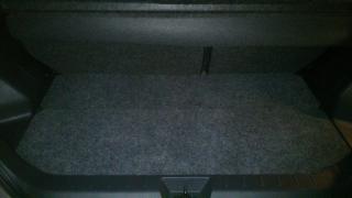

Aqualung
сообщение 4.9.2013, 7:34
Сообщение #131
Сообщений: 566
Регистрация: 12.8.2013
Из: Тольятти
Одна сторона - ткань непромокаемая "турист", вторая сторона (светлая) - флок. smile.gif
А подскажите, если я коврик резиновый в багажник положу, он не будет мешать в нижнее положение полки засунуть?
