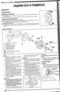

пока сам не снимал. В книге по ремонту:
1. Снять колесо, отпустить ручник,
2. Снять колпак ступицы с тормозного барабана,
3. Открутить контргайку и отделить барабан от полуоси.

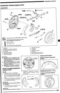

А если сильно хоцца поменять вот:

Чтобы снять барабаны приходится откручивать ступичную гайку. А малейшая коррозия на цапфе задних колес под подшипником при негерметичной ступице приводит к почти невозможности снять барабан. Тут выбор или разворотить подшипник либо цапфу.
Крышка повторно устанавливается без проблем так же как и гайка. Снимать крышку при помощи молотка и отвертки по периметру сколотить легкими ударами. Потом либо съемником за отверстия для болтов с упором в цапфу. Или монтировками по периметру барабана в щель. Но это задача не из легких!

Здесь и в дружественных енотофорумах часто обсуждалась замена задних тормозных колодок,
но детализации нигде не видел. Решил устранить сей недочет.Итак

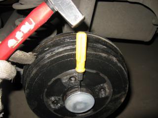

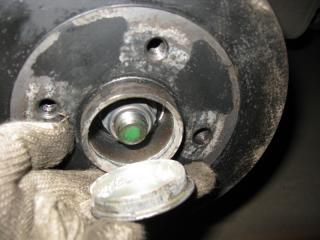

Далее необходимо снять защитный колпачок.
У меня не было спец. инструмента, поэтому я обстучал шлицевой отверткой.
Вот и сдался он (кстати несмотря на одноразовость назад встал хорошо)

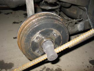

Далее головка на 30 + "усилитель силы" (труба)
Потом покачивая руками барабан, снимаем его.

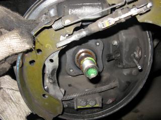

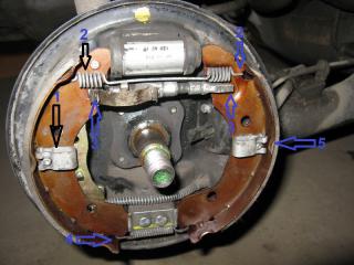

Далее снятие колодок: по пунктам на рисунке
1- снять две крепежные клипсы
2- плоской отверткой поддеть левую колодку
3- снять нижнюю пружину.
Далее у меня в руках он распался на остальные составляющие

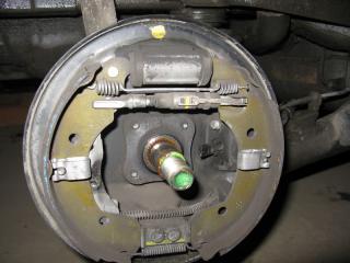

На установку колодок было много вариантов в какой последовательности собирать,
но я порекомендую свой вариант, тем более что со вторым колесом я уже промучался не более
10 минут.Итак: по пунктам на рисунке
1- Закрепить левую колодку клипсой
2-Установить пружину в обе колодки
3-Установить "регулировочный механизм ручника"
4-Стянуть обе колодки нижней пружиной
5-Закрепить правую колодку клипсой
