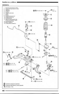

Всем предлагаю направить взоры мастеров на вот ЭТО...
Пукт 15...
Ждал 2 недели, меняется целиком...
Теперь всё victory.gif ...

OKun - СПАСИБО!! за совет и рисунок. Пока не скрипит (поскрипывает на холодную) но тенденция уже есть (пробег 12 тк). Буду знать куда сервисменов ""посылать"" - в смысле ремонта. Да, и вопрос сколько стоит эта замена (я так понял что это не по гарантии).

Пункт 15 - что-то типа растяжки, как я понимаю, которая фиксирует положение болтов, крепящих сайлентблоки подрамника к кузову. С чем в сборе она поставляется и как может производить скрип?

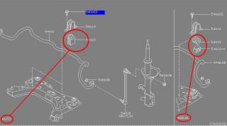

Был сегодня на сервисе, скрип так толком и не смог продемострировать - маши была прогретая, проехались с мастером (сегодня был Недогреев Денис), сошлись на том, что побрызгали WD-40 втулки стабилизатора (на рисунке обведены красным), правда нормально этого без снятия защиты не сделаешь, (по логике звуков скорее всего они и скрипят), после чего я еще проехался, но вроде посторонних звуков больше не услышал. Утро покажет.
Не знаю, может стоит снять их и промазать чем-то типа графитовой смазки.
Если поменять втулки - их номерочек 54613-9U000, стоят по Экзисту 250-300 руб/шт. (для механики) + еще какая-то проставка 54613-9U00A 150 руб./шт. Для автомата только втулка 54613-ED001, те же 150-200 руб./шт.

На "русском языке" это назвали СТОЙКА ПОДРАМНИКА...
На ней есть своего рода Сайлент-блоки которые отдельно не поставляются, вот они и издают этот скрип...
