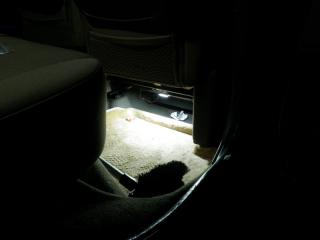

На форуме много тем про подсветку, но поскольку эта тема называется "подсветка ног", то и писать буду тут smile.gif .

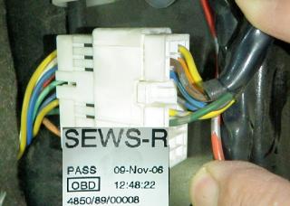

Как и в первом посте чел. спрашивает, к чему подключится? тоже Чайник в этом, но если ткнёте, то пойму куда подсоеденить провода подсветки включения ног.
Могу сфоткать тот разъём для наглядности. Есть схема из других тем http://photo.qip.ru/users/mmegla/3255999/7.../#mainImageLink
Планирую подключить свет на передние коврики (условие: лампа должна быть только в горизонтальном положении). чтобы свет падал чётко на коврики, а не слепил напрямую в глаза. Боковую установку пока исключаю.
И ещё смотрю никто пока не рассматривал вариант подключения на коврики пассажиров т.к. под сиденьями огромные ниши и есть куда повесить светодиоды biggrin.gif .

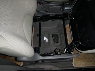

Предварительно планирую:
Под водительским сиденьем прикрепить на ткань светодиод липучкой (папа-мама).
Под пассажирским креслом за Ящиком есть металлический кронштейн, на него и закреплю (в моём варианте пассажирское сиденье имеет ящик для мелочёвки).

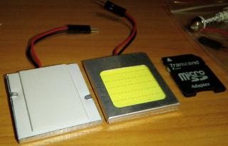

В наличии 4 светодиода Прикрепленное изображение
Так же рассматриваются другие варианты... жду предложений wink.gif .
К какому проводу подсоединить провода? Прикрепленное изображение

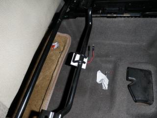

Приклеил на правую сторону светодиоды таким образом.
Подробнее: перёд (приклеил к корпусу бардака) Прикрепленное изображение
Под пассажирским сиденьем: Прикрепленное изображение Прикрепленное изображение Прикрепленное изображение

Только прошу помочь куда присоединить провода в разъёме, что не тянуть их к плафону.
ЗЫ Сегодня с почты забираю первую партию https://ru.aliexpress.com/item/2Pcs-New-18W...0608.0.0.zAfqCY

передняя правая сторона
https://yadi.sk/i/FjJ6Wouq3HH4nV
https://yadi.sk/i/QQU7D98b3HH4oa
https://yadi.sk/i/I42nQzMn3HH4p3
https://yadi.sk/i/IMbF_nZR3HH4pj
передняя левая сторона
https://yadi.sk/i/DYBKschh3HH4rG

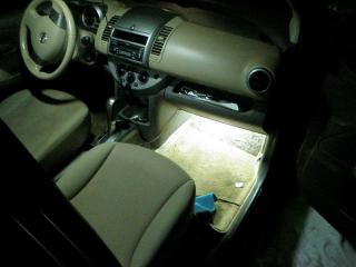

ЗЫ В Майские праздники закончил с подсветкой ног (салона).
Питание взял от плафона (вежливого света) https://yadi.sk/i/GvY8l5tm3J2FJn
Провода: жёлтый и фиолетовый. Только как то странно после затухания, тестер показывает напряжение 4Вольта (держится постоянно). Это нормально?
Вывел кнопку Вкл/Выкл (под руль внизу слева). https://yadi.sk/i/z3zm5Ezt3JC6Ei
