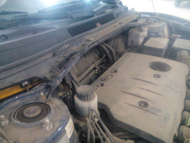

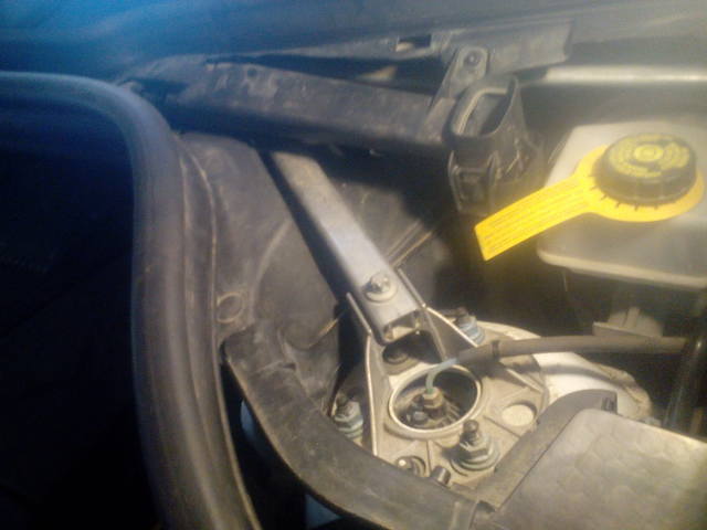

Hedgehog in the Fog   Читаю тему и стало интересно... Давно хотел устано...   4.5.2020, 16:27
king   Бесполезная штука,особо на зад.Такое на гоночные м...   4.5.2020, 19:19
Василий   Чертежей, случаем, не осталось? :rolleyes: Выгля...   4.5.2020, 21:39

Hedgehog in the Fog   Чертежей не делал. Ограничился картонным шаблоном ...   5.5.2020, 13:20

Hedgehog in the Fog   Василий, спасибо за подробный ответ! А часть г...   5.5.2020, 18:10

Василий   А часть гнезда упора капота чем срезали, болгарко...   5.5.2020, 18:45

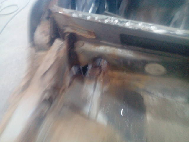

Василий   Трещина в силовом элементе - это ли не угроза? Объ...   6.5.2020, 10:59

Василий   Не поленился, подразобрал сейчас жабо Мерина GL дл...   7.5.2020, 10:50
