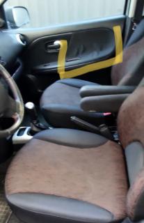

Собираюсь купить енота 2009 года и столкнулся с такой проблемой, как озвучил продавец: «Провисли карты двери». Говорит, что частая у них проблема...
Вы, как умелые владельцы, что скажете? Не тонула ли она?

мне кажется продавец лукавит, не частое явление. Возможно салон хорошенько отмывали керхером

Это реально проблема у ноута. Они засаливаются, их начинаешь чистить, они вот так отклеиваются.
Я себе на кожзам заменил, по-другому просто заколебался их отчищать постоянно.

Не провисают карты дверей. Некуда им провисать. Однозначно сильно мочили и мыли. Потому как пачкаются махом и плохо отчищается. Вот Тут народ заморачивался на переклейку этих тряпочек кожей.

У меня на водительской двери отклеилась тряпка.
Мыл пароочистителем, сушил пылесосом.
Влага, температура, пылесос присосал - оторвалась.
На пассажирской без нагрева тряпка устояла.
9,5 лет 340000км

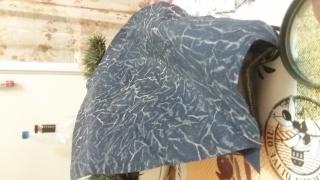

Отклеилась,после предпродажной подготовки прошлым продавцом.
Переклеивал сам на кожзам.Отклеилось в жару ))). Там " пузо" внутрь .приходиться натягивать при приклейке.это не есть хорошо.Сейчас сделал выкройки из двух половинок,натяжки нет,слабина внутрь,отстрочка будет.Теперь приклеится без натяга.садится в место чётко.
Пс выкройки делаются просто-широким скотчем проклеиваете нишу внахлест полосками,обрезаете по контуру,вытаскиваете выкройку.Потом режете на две половины,шов выбираете сами ,где будет прходить.
Пс2 тест на плотной ткани
