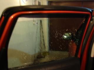

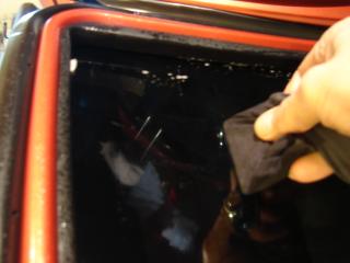

Хочу поделиться опытом тонировки задних боковых стёкол,не разбирая дверей.До того как начать, искал
информацию на нашем форуме, и не нашёл.Кое-что нашёл в нете, используя советы бывалых,сегодня затонировал.
Первый блин оказался( как я не старался)комом.Не тем путём пошёл.Совет-ничего не размечайте на плёнке маркером.Первую заготовку разметил белым маркером.Оказалось,что смыть его с плёнки очень
трудно,а после снятия остаются следы.Пришлось первую заготовку снять и делать по другому.И вот как.

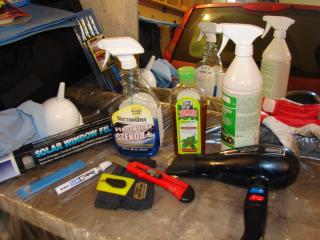

Хорошо промыл стекло стеклоочистителем,затем прошёл всю поверхность стекла лезвием,опять промыл.

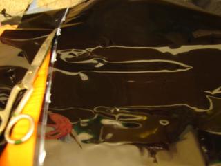

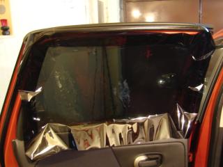

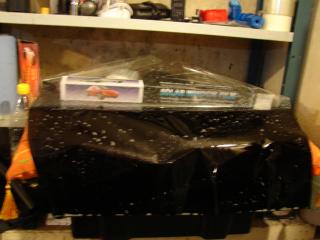

Потом набрызгал на стекло стеклоочиститель и наклеил вырезанную( грубо) заготовку,не снимая плёнки с клеющейся части.При этом стекло у меня опущено на 50-70мм.Плёнку разместил выше кромки стекла
10-20мм.Разгладил плёнку как надо,завернул верхний край плёнки за стекло и осторожно поднял сткело до упора.Разровнял плёнку по краям стекла,нижнюю часть отметил маркером.Затем по краям стекла вдавил плёнку как можно больше под резинки и осторожно обрезал лишнюю.После этого поднял за нижний край плёнку и опустил стекло,чтобы был виден верхний край стекла.По самому краю стекла разметил плёнку.Затем снимаем плёнку и обрезаем верх и низ.Заготовка готова!

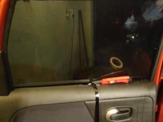

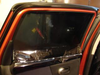

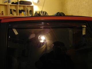

Ещё раз чистим стекло перед наклейкой.Отделяем у заготовки верхнюю часть и брызгаем на клейкую сторону подготовленный 10%-20%й раствор шампуня(он нейтрализует на время клей).Плёнку разъединяем примерно наполовину длинны заготовки,брызгаем раствором.Затем обрабатываем останавливающим раствором стекло и можно пальцы.Берём заготовку и наклеиваем по разметке верхний край на стекло(клей ещё не клеится,можно работать спокойно пока плёнка не прижата сильно и из под неё не выдавлен раствор.)Прижимаем разединённую часть плёнки к стеклу,аккуратно отделяем оставшуюся плёнку,на клейкую добавляем раствора и разглаживаем как надо.Заворачиваем пластиковый шпатель в мягкую тряпку(чтоб не было царапин)и от середины к краям выгоняем воздух
и раствор из-под плёнки,затем обрезаем лишнюю плёнку сверху стекла и на 5мм опускам плёнку от верхнего края стекла.Поднимаем стекло до упора вверх.Окончательно разглаживаем плёнку.Внизу
отрезаем по краю резинки или заправляем под неё(у меня заправить не получилось).

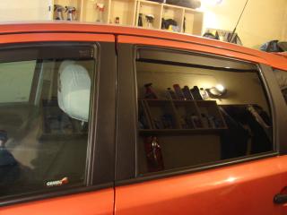

Ну вот, в принципе и всё.В заключительной стадии я использовал фен и вам советую,плёнка не боится
высокой температуры,зато разглаживается прекрасно.На первоначальной стадии выравнивания советую нанести на шпатель или плёнку раствор,тогда лучше скользит по плёнке.Плёнка тайвань,качество не ахти,но для тренировки,перед установкой дорогой и качественной,пойдёт.
