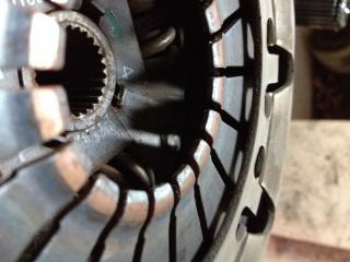

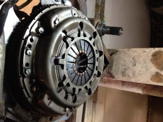

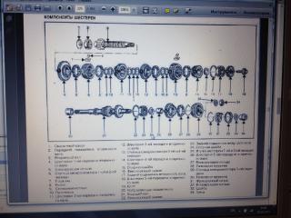

Василий ,спасибо за инфу,но опыта мало и не могу на пальцах понять что за шайбу и как установить)
Сейчас меняю выжимной,а корзину с диском не хочу(вроде нужен прибор для 'зарядки' пружиной в корзине...).
Коробка снята жду выжимной,стучит 3-4 года и уже поднадоело немного!
Пока снята коробка можно ли провести эту процедуру?Прикрепленное изображение Прикрепленное изображениеПрикрепленное изображение

Люфт около 1.5 мм осевой.
сообщение 20.4.2015, 21:03
Сообщение #500
Сообщений: 6 155
Прежде, чем потрошить коробку, стоит проверить, есть осевой люфт входного вала или нет. Для этого надо дергать и толкать вал вдоль его оси, взявшись за шлицевую часть рукой. Люфт, если он есть, выбирается между позициями 22 и 23 подбором более толстого стопорного кольца, а между позицией 22 и картером самодельной жестяной шайбой. А лучше замерить высоту проточки под стопорное кольцо в картере, протокарить этот же размер проточки на подшипнике, и подобрать стопорное кольцо такой же высоты (толщины). Можно сошлифовать более толстое.
Что-то сильно сомневаюсь в такой величине. Определил на глаз или замерял? Подозреваю, раза в 3 меньше...
Еще раз напоминаю, что причиной тарахтенья может быть не только осевой люфт входного вала.
Сообщение отредактировал Василий - 20.4.2015, 21:35
