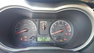

Mad Cat
сообщение 23.7.2014, 11:52
Сообщение #431
Сообщений: 95
Регистрация: 20.5.2011
Из: Тейково - Иваново
Вот фото пробега Nissan Note 2006 года 1,4, купленного в 2007 году. Машина друга - с коробкой ничего не делали - только 1 раз поменяли масло. Тарахтит, но едет smile.gif
Сообщение отредактировал Mad Cat - 23.7.2014, 11:55

DRON 33
сообщение 23.7.2014, 12:38
Сообщение #432
Сообщений: 2 627
Регистрация: 2.2.2013
Из: Владимирская губерния
