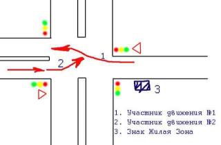

Есть перекресток на котором имеются светофоры. Кто должен уступить если обоим участникам движения (и 1-му и 2-му) горит зеленый цвет светофора. Согласно ПДД при въезде и выезде из действия знака "Жилая Зона" он должен уступить, остальным участникам. Но такого нет. Кто должен кому уступить.

6.15.
В случае если значения сигналов светофора противоречат требованиям дорожных знаков приоритета, водители должны руководствоваться сигналами светофора.

При работающих светафорах знаки приоритета не действуют, я думаю 2 должен уступить 1

и 13.4. При повороте налево или развороте по зеленому сигналу светофора водитель безрельсового транспортного средства обязан уступить дорогу транспортным средствам, движущимся со встречного направления прямо и направо.
поскольку выезжающий с прилегающей территории уходит чуть правее - это тоже не будет лишним.

Если светофоры-то перекресток регулируемый, а значит 2 уступает и жилая зона не катит.

Не важно работает светофор или нет, знаки "Жилая зона" и "Конец жилой зоны" - информационные и на приоритет движения не влияют. Так что второй должен уступить. blum3.gif
Однозначно.
Кстати, если тронутся одновременно на зеленый, 1-й место "встречи" со 2-м проедет раньше. И будет прав.

у "второго" левый поворот................... по-любому он уступает dirol.gif

помеха справа, однозначно, 2 уступает...

второй уступает. приоритет у светофоров.

Как это не имеет? Если бы на выезде из желой зоны светофора не было - то тогда да, а так правила проезда перекрестка регулируются светофором и правилом правой руки.

Жилая зона и двор - две больших разницы! У нас в районе есть улица, обозначенная знаком "Главная дорога" примерно посередине есть участок обозначенный знаками "Жилая зона", но приоритета по отношению к пересекающим и примыкающим улицам они не отменяют, а лишь ограничивают скорость движения.

Так вот, уступить должен тот, кто делает левый поворот, но в ПДД есть такое определение: "убедившись в том, что другие участники уступают дорогу продолжить движение". Так как выезд из жилой зоны поворачивающий налево не будет рассматривать всерьёз, желательно на всякий случай при выезде из жилой зоны его пропустить, пусть это и не по ПДД. Целее будем.

раз стоит знак уступи дорогу и светофор, то выезд, считается перекрёстком, а при проезде перекрёстка уступить должен тот, кто поворачивает налево, тем кто движется прямо.

Разъезд по принципу помеха справа. А самый лучший вариант как в свое время говорил мне отец не знаешь кто должен прехать перекресток первым уступи дорогу сем. biggrin.gif

подробности формы перекрестка не играют никакой роли.
Поскольку имеется работающий светофор, то и знаки приоритета не имеют также никакого значения.
Имеет значение только то, что 1 едет прямо, а 2 - поварачивает налево, и потому должен пропускать 1 и всех кто едет в прямом направлении (а также пешеходов)
Жилая зона не имеет никакого отнешения к перекресткам - она относится только к внутренней части квартала.
