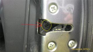

andrei69   Решение проблемы нашел. Можно параллельно кнопки з...   8.2.2017, 18:06

andrei69   Проблема решилась очень просто. Спасибо всем кто о...   10.2.2017, 16:43
