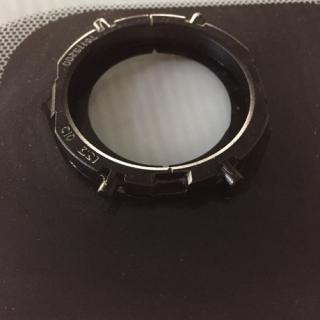

Проблема по датчику осталась. Включение руками замучило.
Найти датчик и гелевую сторону - не проблема. Но тот кронштейн, который к стеклу крепится и к которому ДД пристёгивается, не видать по программе.
Где его искать? Может, кто-то номерок кинет?
Официалы не смогли влезть в ВСМ и отключить ДД.
Теперь ищу этот кронштейн. Я так понимаю, вот, это кольцо надо найти отдельно от ветрового стекла.

ДмитRu
сообщение 12.11.2016, 13:22
Сообщение #459
Сообщений: 136
Регистрация: 8.6.2011
Несколько раз менял ветровое стекло. Кронштейн, про который Вы спрашиваете, шёл уже смонтированным на стекле. Отдельно, если нужен, наверное, только с разбитого стекла...
На счет снятия-установки кронштейна не подскажу.
beno100
сообщение 12.11.2016, 14:16
Сообщение #460
Сообщений: 125
Регистрация: 4.9.2016
Из: Тамбов
Час от часу не легче... Приплыли, называется. В большом-то городе, может, найти стекло битое и можно, а у нас, думаю, затея провальная . Вот же, невезуха! sad.gif
