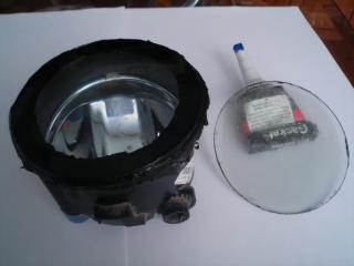

Очень жаль что для наших ПТФ не продают стекол.Я решил этот вопрос по своему.В канцтоварах купил лупу 90мм и вклеил её на герметик взамен лопнувшего стекла.Получилось дёшево (25руб) и сердито, ну в смысле как новая.Прикрепленное изображение Прикрепленное изображение Прикрепленное изображение victory.gif Ведь в большинстве случаев страдает стекло ПТФ а корпус и отражатель если вовремя принять меры не разрушаются.Так что если вам не лень и ловэ не оттягивает карман дерзайте!

Каково фокусное расстояние у этой лупы... И как распределен теперь световой пучек...

Думается, что теперь свет сильно разнится со штатным....

А в чем проблема поставить стекло от приоры? Дешего, сердито, не меняет характеристик. Выше есть упоминания...

Световой пучёк и при родных стёклах не блещет кучностью,непомогала даже встроенная в ПТФ регулировка как я понял она там для галочки.В моём варианте с лупой пучёк что называется лупит во все стороны.С установленным в мои ПТФ ксеноном эффект получается казырный.Использую сие чудо днём в кач ходовых огней ну или ночером када нуно светло.А по поводу иных вариантов остекления ПТФ за 25руб. думаю хрен вы чо купите хоть от приоры хоть от запора. uga.gif

Э друг, ксенон еще там, изверг вы однако, о встречном транспорте подумайте. За "козырный эффект" можно и битой по оному получить... а регулировка в ПТФ не регулирует кучность, она регулирует только угол наклона рефлектора. А то что вы свояли это всем колхозам колхоз да еще опасный для встречного транспорта.
