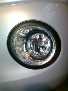

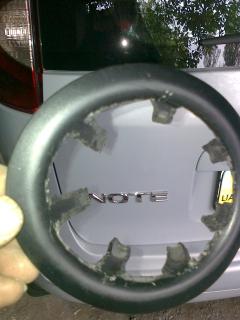

Кто нибудь пробовал с заглушки сделать рамку ПТФ
Я делал, т.к. на японца окантовка стоит дороже туманок, а от европейца не подошла, пришлось выпиливать из заглушек.
Выпилил, обработал, задул матовой краской. Стык поликарбоната и окантовки замазал герметиком чёрным.
Другой автомобиль (2005)

Вот чего получилось:
это всё первоначальный вариант, щас более аккуратно всё сделано.

Цитата(Anton24 @ 29.9.2010, 15:15) *
А по-подробней если можно?

Anton24
сообщение 29.9.2010, 20:15
Сообщение #105
Сообщений: 141
Регистрация: 23.8.2009
Из: Красноярск
У нас заглушки просто разные немного, да и туманки у меня по другому реализованы.
Если вашу заглушку вырезать по линии проведённой по внешним краям кругляшей, то можно что то придумать. Но зависит ещё от того какое расстояние получится от туманки до окантовки.
Цена вопроса другая, на европейца мне обе окантовки в 850р обошлись, а на японца 1,2 за штуку...

Пока рамки не пришли с эксиста, решил поколхозить над заглушками.
Вырезал
заклеил

Намучился с регулировкой туманок. Купил отвёртку 23 см., а она длинная.
Болт закрутил до упора, лампы и картинки такие же как у Тохер(см. выше).

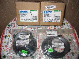

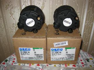

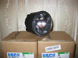

Решил поставить себе ПТ фары
Прикрепленное изображениеПрикрепленное изображениеПрикрепленное изображение Вот купил фары Depo 215-2030N-UQ, и заглушки для фар
Фары идут без лампочек, но зато стекло а не пластик. В ближайшее время буду ставить. biggrin.gif
Заказал лампочки 8GH008356-121 HELLA H8 35 ват, а в результате купил код:48076 Narva H8 12V 35W.
С подрулевым переключателем решил не заморачиваться, очень дорого, купил за 50р кнопку и диод.

Цитата(Sergey_SY @ 26.10.2010, 21:17) *
Вот купил фары Depo 215-2030N-UQ и заглушки для фар
Такие же поставил, но так и не понял стекло или пластик.
