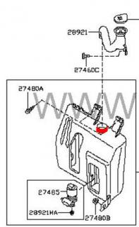

Обычный, металлический. Конструкцию представляю (сам чинил после аварии смятый бачок и оба разбитых мотора омывателей, если представляете о чем я). Лично у меня никакая горловина не вылетала ни разу. Я ее с трудом смог вытащить из бака для последующего ремонта. Хомут одевается на соединение горловины и бака при снятом баке (красным цветом, для особо знающих).

А хомут на пластик что-ли надевать.Он же не обожмет горловину.Не непойдет.Специально сходил,заглянул под капот. nea.gif
Мне кажется,правильнее будет застопорить чем-нибудь вроде штифта или самореза.

сия "проблема" мною была решена так - снял горловину обмотнул её парой витков иззоленты ,с натягом вставил обратно , защелкнул на место пистон и всё shok.gif

обожмет, было бы желание. В принципе, сделать плотнее данное соединение много. И хомут, и саморез, и приматать изолентой, и заменить резинку и т.д. Вообще не вижу проблемы, т.к. дешевых решений вагон.

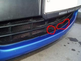

Добрый день!
Откуда может появляться жидкость на этой части бампера.Не большое колличество.Заметил протер,ездил 2 дня не появлялась.Машина стояла день,на улице осадков не было,появилась снова, немного в другом месте.
Омывайка на месте,охлаждаюшая жидкость тоже.

Цитата(Litvin @ 17.9.2010, 14:05) *
Добрый день!
Коты,собаки.....
Litvin
сообщение 17.9.2010, 13:18
Сообщение #77
Сообщений: 104
Регистрация: 16.9.2010
На территории ни кого нет из зверей.
машина сухая, а это не высыхает,как будто постоянно подкапывает.
сообщение 17.9.2010, 14:53
Сообщение #78
Сообщений: 6 732
Смотри шланг омывателя фар. Он проходит по бамперу как раз над решеткой. Может подтекать штуцер на этом шлангк или тройник... а из него по шлангу стекает на бампер....
