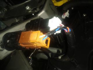

Мало того, что у тебя есть жёлтая фишка для КК, у тебя ещё и установлен сам датчик (фишка воткнута в него). Т.е. у тебя сейчас всё точно так, как у меня.
Интересно, у тебя Комфорт, а фишка и даже датчик установлены - это с завода так? Если да, то не перестаю удивляться Ниссану с его вольным насыщение комплектующими машин на заводе smile.gif
