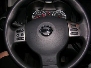

Моей сестре Александр (TXT) в минувшую субботу (12.10.13) установил на Nissan Note TEKNA АКПП 2012 г.в. кнопки и активировал круиз, за что ему огромное спасибо!
Само собой, не заработала индикация на приборке. Приборную панель задействовать и не получится. Приборка у еНотов без штатного круиза отличается от приборки со штатным круизом. В первых просто нет круизных значков, зато на этом месте здоровенный градусник. Так что здесь унификация не прошла даже в еНотах 2011 года, где в Текне штатный круиз был, а в Лакшери не было и приборки у них ставились разные.
Но это не очень-то и нужно, зато сами кнопки (25550ZW80B) подсвечиваются!
Разница в цвете накладок с кнопками слева и справа на руле минимальна. Можно оставить, как есть.

Таки случилось - теперь с круизом! uga.gif Вещь!!! good.gif Ездил сегодня к Александру (TXT). Выглядело всё так.
Купить отдельно блок управления КК не получилось. Взял у Димы (Джедая) комплект с подсветкой кнопок состоящий из блока управления музыкой-бортовиком и блока управления КК (как у Текны). Теперь у меня есть запасной (снятый с моего Енота) блок управления музыкой smile.gif
Замечу, что блок КК в моём случае был с нижней кнопкой не как у Тииды (где написано ON/OFF для КК), а такой, как нарисовано в нашем мануале – одна половинка нижней кнопки включает/выключает лимит скорости, а вторая включает/выключает КК.
Сам процесс установки происходил так: Александр снял мозХ с моего Енота и унёс его на прошивку. Через полчаса вернулся и поставил его обратно. Проводка под дополнительный датчик на педали тормоза у моего Еноте была, но самого датчика, естественно, не было. Александр принёс свой новый и поставил его. В процессе инсталляции выяснилось, что реализовать функцию лимита скорости не получается. Да и фиг с ней – не самая нужная функция, тем более в отсутствии считка приборов с индикацией.
Далее, выяснилось, что мой блок управления КК не функционирует с установленной прошивкой. Александр предложил снять со своей Тииды блок управления КК (у которого нижняя кнопка только круизная с надписями ON/OFF) и попробовать с ним. Так и сделали. Всё заработало. После чего Александр перепоял мой блок управления КК так, чтобы нижняя кнопка включала/выключала КК. Проверили машину на предмет ошибок. Убедившись в их отсутствии, сделали очередную пробную поездку. Всё работает. Домой поехал по МКАД-у, тестировал. Через 10-15 минут езды и упражнений понял, что отсутствие индикации на приборке совсем не напрягает – ибо всё просто и интуитивно понятно. Как приехал домой, ещё раз посмотрел своим Мультитрониксом на предмет ошибок. Отсутствуют.
