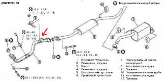

сообщение 5.5.2011, 9:02
Сообщение #927
Вот эта штука кажется болтается. Номер или код резинки найти так и не смог.

сообщение 5.5.2011, 9:20
Сообщение #929
не нарисуешь, где это?

master
сообщение 5.5.2011, 10:22
Сообщение #931
Сообщений: 2 390
Регистрация: 29.9.2010
Из: Питера мы
alexandei На твоей схеме , там где датчик № 7 вкручивается, то самое место трубы. А резинка которую ты указал, там должен быть люфт, кстати это то самое место из которого зимой скрип происходит при продольном движении с места, глушитель(его крюк) двигаются ,трут эту резинку (холодную/сухую) помажь её заодно когда полезешь.

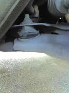

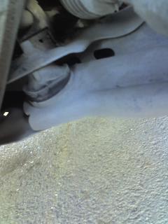

сообщение 9.5.2011, 20:32
Сообщение #936
Бряк был явно справа. Покурил форум и купил стойку стаба. Снял колесо чтоб поставить - и понял что дело не в нем.
Вот он, гад.
Как проглядел до того - ума не приложу.

сообщение 10.5.2011, 7:10
Сообщение #938
Ну, это все равно починить надо. А на сервисе глянут что там еще.
