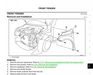

Кажется, все просто. Завтра помою, посмотрю.

А еще локер отсоединять и бампер, но наверняка за часик справится можно в первый раз smile.gif

Локер, бампер и фару отсоединять не нужно.
Все уже отсоединили при дтп)

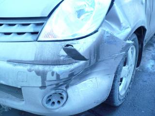

Обломки локера, придавленные гнутым крылом, скребут по колесу на любой кочке, завтра в страховой покажусь и буду выпрямлять.
Крылья не пластиковые, пластик не так мнется. Магнит для холодильника приложи, сразу будет ясно)

По страховке - виновник не я, так что делать буду по ОСАГО-прямое возмещение, офис ближе, работают лучше. Машину сегодня предьявил, дефекты описали, сфотографировали, вечером сниму крыло и буду выпрямлять, задолбало гимнастикой заниматься, лазая через пассажирское.

Вот так оно выглядит
