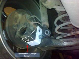

Начитался на форуме Тиида по поводу домиков от Ваза, купил, по ширине они гораздо шире родного амортизатора, где то на 30-35мм, вот теперь думаю что с ними делать. Вырезать лишние мм и сваривать их по новой или как? Кто нибудь заморачивался с домиками?
Благо хоть ценник божеский, всего 140 рублей. Пока оставил сзади родные амортизаторы + проставки под пружины от Polimer-NSK.
Поставить шайбы с обеих сторон резинок амортизатора и в оставшееся свободное пространство поставить гайки, втолки или еще, что что по размерам входит и затянуть, по моему все...
Только единственное не могу понять что предотвратить вращение этой проставки вокруг оси ее крепления к балке?? (вокруг родного болта)

Сам пока не могу врубиться, может верхний болт провернуться не дает? Или амортизатор все время тянет вверх и поэтому визуально на стоящем авто косяк с проворачиванием Кулибины и не замечают ? Если время будет в ближайшие выходные поэксперементировать нужно будет. Может придется доварить уголки дополнительно на эти домики предотвращающие проворачивание. А при проворачивании амортизатор идет на излом в сторону, что не есть хорошо.
Согласен, я читал на Тиидовском форуме объяснения по поводу проворачивания этих домиков но так ничего и не понял... А у девятки они по моему ложаться на горизотальную поверхность балки и это им не дает проворачиваться. Еще думаю возрастет нагрузка на родной болт, так как он будет сильно торчать и будет большой рычаг залома.

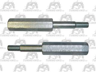

Я себе поставил удлинители штока амортизатора, заказывал у токаря, типа таких как на фото.

Тоже решение, молодец, но у меня таких возможностей нет. Еще вопрос по стойкам стабилизатора - они у нас металлические? или сплав какой? Хочу укоротить, уже на СТО договорился, за 800 руб. обещают сделать, а то на Тиидах какие-то непонятные не варятся, может и у нас так? Разрежут и кирдык smile.gif
Вот интересное решение.

Это предотвратит проворачивание болтов вокруг своей оси (речь идет о вазовских домиках), т.е. уголок будет закреплен двумя болтами в разных плоскостях, что обеспечит его неподвижность.
