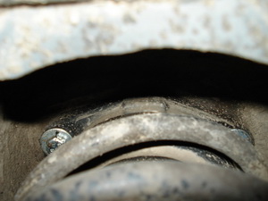

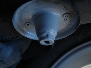

Car69
сообщение 13.7.2011, 20:46
Сообщение #296
Сообщений: 1 022
Регистрация: 20.4.2011
Из: Тверь
Модернизация чашки для установки задних проставок. Снимаем пружину и родную проставку,зачищаем на чашке место сварки и нарезаем резьбу М8,прикручиваем болтом круглую гайку к чашке,привариваем гайку,выкручиваем фиксирующий болт,очищаем место сварки от нагара, обезжириваем,грунтуем и красим место сварки,обрабатываем антикором и прикручиваем "стаканчик",устанавливаем проставку и пружину.Прикрепленное изображениеПрикрепленное изображениеПрикрепленное изображение

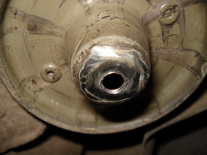

Car69
сообщение 13.7.2011, 21:25
Сообщение #297
Сообщений: 1 022
Из: Тверь
Ещё фото:Прикрепленное изображение

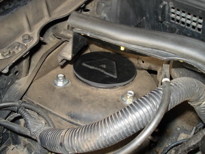

Car69
сообщение 14.7.2011, 10:45
Сообщение #300
Сообщений: 1 022
Из: Тверь
Для установки передних проставок завернул болты с шайбами со стороны внешней части опоры,и зажал гайками с шайбой под капотом,такой вариант мне показался будет надёжней. good.gifПрикрепленное изображениеПрикрепленное изображение
