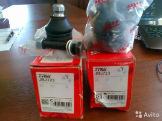

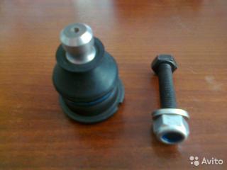

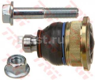

Съездил сегодня за заказом.
Шаровые ТРВ не стал забирать-отказался! Обе были в коробочках, открыл, там пакетик, в нем шаровая болт, гайка, шайба, пыльник, ну в общем все как надо, а в другой коробке в пакетике все тоже а болт лежал черный и со сплошной резьбой! shok.gif Это как так?
В одной был с таким болтом (хотя шаровая не золотистая, а все черная):
А это во втором (Фото не мои но выглядел так-же):
Ниссановские все з/ч в белых запаянных пакетах, правда на одну и ту же деталь они разного размера это нормально?
Сообщение отредактировал Danila78 - 21.3.2015, 16:24
